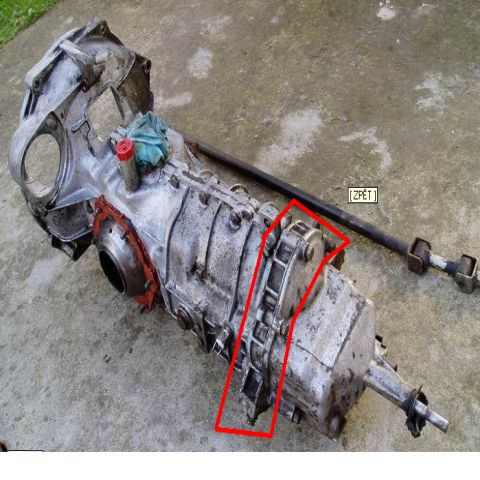

nasiel som tu nejaku fotku
to co je v cervenom je vedene v katalogu ako medzikus a ten ja potrebujem zohnat
ak viete ako sa to vola dajte vediet potrebujem urobit inzerat

Labros: nemyslim to co popisujes niekde najdem foto a ukazem ti co potrebujem

fakt je tam mezikus? já koukal teď zběžně a nenašel jsem ho. Ale táhle řazení se jenom přišroubuje jedním šroubkem na tyčku co čouhá z převodovky. Ještě na tu tyčku teda předem dáš manžetku
