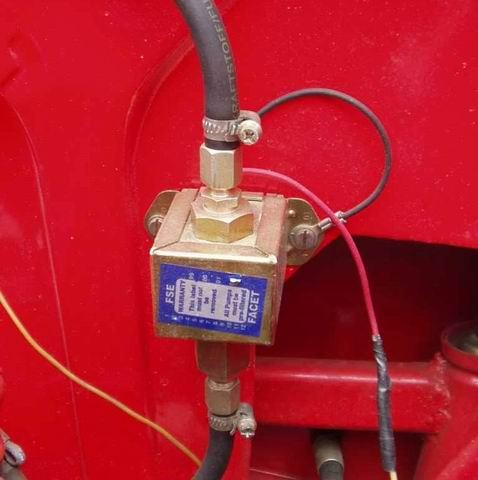

Tom
-> kaipan: Křenek Motorsport Praha 283981766. Posílá i na dobírku, vypadá nějak takhle. Je nízkotlaký, nepotřebuje vracečku zpět do nádrže.
zvětšit Benzínové čerpadlo na motor z Feldy - obrázek od Tom vložen 12.12.2004 19:35:53
