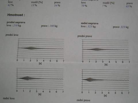

zkus s nima kejvat jakoby kolem osy svisláku a taky nahoru dolů a od auta k autu jestli někde nejsou vůle.
já nevim proč se pořád fixuješ na ty tlumiče. Jestli je máš aspoň namontovaný tak to nemůže dělat takový brutální věci.

Ach zoo :) To je spis raritka mit na minimalne 15let starym aute jeste originalni tlumice :)

A co je to za tlumice (vyrobce)?

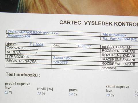

Tak takhle sem nak dopadl co na to rikate?Kdyz sou novy maji mit 100%.takze prej ten predek by to mohl zpusobovat,zekdyz je to kolem 50%sou k.o. co vy na to?
