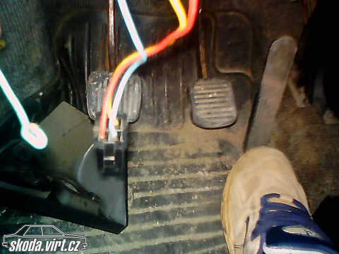

no a aby ste sa nemuseli preklikavat k mojmu autu tu je ten obr. toto mi trci pod volantom moze to mat nieco spolocne s nevracanim stieracov?

-> Jojo: Modrý kábl bejvá obvykle ukostření.

-> Jojo: jeden modrý kábel by mal ísť do konektora od páčky kombinovaného prepínača stieračov (konektor 130) do pinu č. 3. kukni či tam je. ak tam nie je, tak ten tvoj čo si len tak visí pod volantom bude možno on. ten pin č. 3 je ukostrenie.

no a odkial je ten modry kabel pod volatom nahodou neviete? moze mat nieco spol. stymi stieracmi?

no trci mi jeden modry kabel pod volantom a neviem kde bol. palubovka bola menena zo Skody 105daco a rozdiel od tej mojej bol len ten ze mala led diodu v ukazovateli paliva no a pripojovala sa dvoma velkymi spojkami ktore sa nedali otocit ani vymenit.

Při té výměně asi odpojoval Lucase, a proto je možné, že je to někde špatně uzemněné. Mně to dělalo, když mi vypadl ten modrý drátek, co j v prostoru kufru na tom plechu u motoru stěračů.
