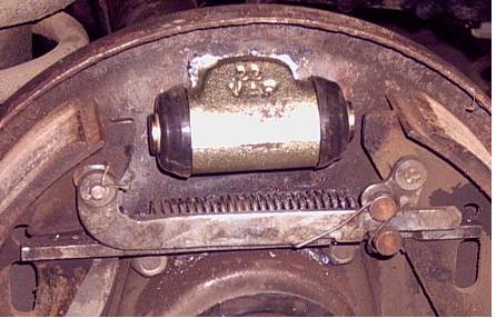

Luukkyy
-> Pavel Korbelář: Ty vole,to je dílo!!!Upadnout by to(zatim)nemělo,v tom souhlasim s Baghirou.Problémy vidim dva:Bude to hnít,až ta prasátka budeš měnit podruhý tak se po....

Baghira
-> Jirik: Já bych se toho tolik nebál, vždyť na ten váleček zase takovej tlak při brždění není. Se podívej co je drží za mikrošroubky už v sérii.

R@ZOR
-> Jirik: Mě to fungovalo bez problému! Na těch fotkách to z daleka nebyla konečná úprava.

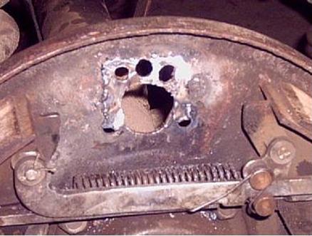

fine_ray
Nejsem si jistej, ale myslíš že Ti vezme zpět tyhle, když sou vovařený?!?
Už bych je tam nechal.. navíc když to budeš znovu rozebírat od sebe a pak dávat ty fávo tak ten plech ještě víc zmrvíš.. no, poučení pro příště.. radši víc měřit a pak řezat

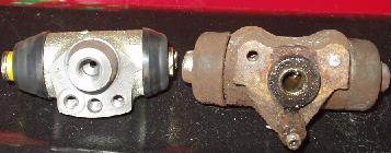

Saky
tys koupil feldovy z pckupu musis mit z facka z pickuupa ty jsou stejny a nemusis se s tim takhle bastlit.. a jeste stojej myslim o neco min-)

Pavel P@nkáč
tyhle nejsou stejný, mám pocit že jsem si koupil asi špatnej díl, co?

Štěpán
-> Pavel Korbelář: Kdyz jsem mel bubny,daval jsem ze 130 prumer 22 a tyto na pick-upa maji take 22,ne? tamty jsou uplne stejny jako origo,mozna najdu i cislo dilu :-)

Pavel P@nkáč
a co říkáš na můj výtvor? jak jsem je tam napasoval?
já mam přece jenom trochu strach, jsou to brzdy...

fine_ray
A po skouknutí těch fotek sem se malinko lek! Doufejme, že umíš dobře vařit (to neposoudim páč Tě neznam) Ale stejně nevim, nevim

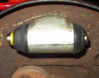

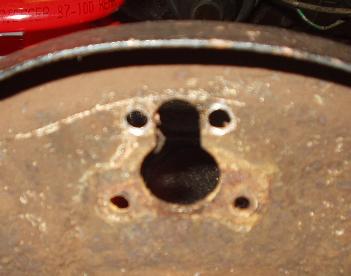

špatně mě brzdily zadní brzdy protože mě tekly prasátka, tak hurá pro nová, ale ne obyčejná někde jsem četl že se dávají z pick upu tak jsem je koupil ale bez úprav to tam nešlo tak jsem něco usmolil, jak se to zdá vám může to fungovat? Není to nebezpečné? Jsou to přeci jen brzdy!!! Viz foto
