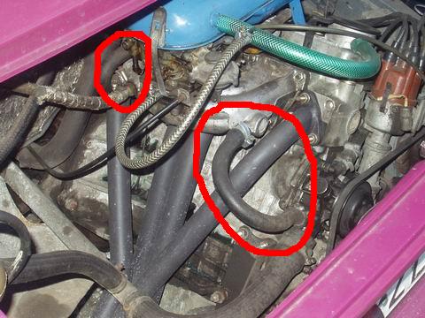

Neviem, na benzin by som to radsej nechal. Na lpg to nema vyznam. Potom jedine prepojit hadickou (kvoli zachovaniu kratkeho okruhu, aj ked je tam este splynovac, ale predsa len, istota je gulomet) a sanie upchat upchavkami.

předehřívání je dobré tak max.v zimě-jinak to je podle mě nanic.podle toho výfuku-ale typuju,že tobě to je na nic rovněž.raději to vřaď z provozu(zkráceným šroubem s hlavou zaslep vývod od termostatu(dá se všroubovat-a nahradit klasickým šroubem na 17 klíč),-a pak buď vyměň vodní čerpadlo(těleso),a nebo jednodušeji nasaď na ten vývod kus hadice stejného průměru,do ní vlož kus ocelového nebo hliníkového válečku-hadici seřízni na potřebnou délku,a váleček i nálitek k vodnímu čerpadlu stáhni přes hadici dvěma S-páskama.A zaslepení celého systému je hotové.Pak tam můžeš použít i jiné sání,třeba na 2 webery,nebo cokoliv jiného.

LordCroft
Tady je obrazek kdyby nekdo nevedel ...
zvětšit Predehrati smesi - obrázek od LordCroft vložen 12.01.2005 22:50:15
