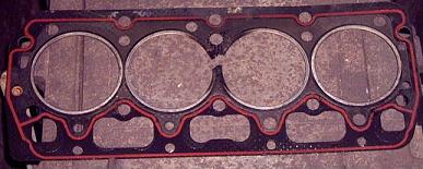

-> Pavel Korbelář: :vubec o tom nepremyslej a liznout ji nech kazdopadne,tesneni nove a nejlip pokud nemas momentak at ti ji namontuje kdo to umi a rovnou zmeri presahy vlozek...

Pavel P@nkáč
1) jak poznám jak je na tom hlava? jestli se musí nechat přebrousit?
2)nevíte někdo pustup utahování šroubů na hlavě a momenty?
3)to jsem si koupil hezkej motůrek co a chlap od kterýho jsem to kupoval mi o tom neřekl ani slovo, hajzl
19:12:44

lol nice !! to vypada jako kdyz sem jel 50km bez vody

Pavel P@nkáč
19:09:07
15.01.2005
15.01.2005
Pavel P@nkáč
Dneska jsem konečně dotahal trubky k chlazení a těšil jsem se že se půjdu pořádně svézt, dolil jsem vodu a šel nastartovat a startér nepootočil z motorem, tak na to čumím kape mě voda z vejfuku tak jsem to rozházel a našel jsem tam tohle.
