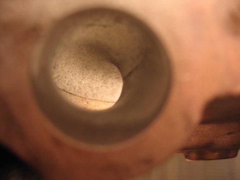

proste ze na urcitom mieste ( pri sroboch priruby na karbec...) to neni gulata ale ovalna rura4

-> BEYER: to ani nezkoušej, ono origo sání není všude kruhovýho průřezu, ale v místě rozdělení u příruby na karbec je průžezu oválného, takže je určitě širší jak 27, ale rozhodně nižší.

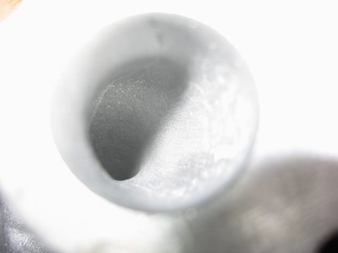

jenze on je velkej rozdil mit 27na kraji kanalu saciho potrubi a 27 v celym kanalu.. garantuju ti ze kdyz si udelas kulicku prumeru 25mm ze ti tim kanalem neprpadne-) a to uz nemluvim o 27mm .. -) jinak ta fotka co mam na webu to neni lesteny tam jsou videt pouhyma ocima jemny drazky.. tak to ma byt..

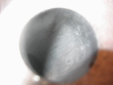

chooki: kua si videl naoko vylesteny povrch pod mikroskopom 1 ak nee tak sa kukni... zatial som to vzal 40 smirkacom... mne ide hlavne o to zbavit sa tych posranych otrepov poviem ti ze miestami maju 1-2mm jeden som mal extremny na siske min. 3mm ma skoro jeblo kym som ho zlozil 1 co sa tyka zavodnych masin videl tu niekto z vas tovarensky upravene sanie pre dakeho japonca na preteky... asi ne... ked hej nech posle foto... mimochodom to co robym bude x krat lepsie aj keby som to dako dosral ako je to v serii ... pretoze ta seria je uplne strasna... 4 a ja som nespomynal ze stym chcem behat na brzdu teda ak mi ju niekto zaplati tak budis :)) mimoto nemam to ani s cim porovnat pretoze 136 motor mam uz rok a pol rozobraty... teda mozno hej mal som nieco podobne ako brano... nie az take ale podobne.... ty vies o akom autiii tocim...
Saky: neviem preco ale moje sanie ma 26-27mm ako ktora diera :)) to musi byt zaujimave ked to ma povodne 24mm asi som to prehnal tym lestenim :)) mno a do hlavy su dieros 27-28mm zase podla toho ako sa im chcelo :)) je to seriove neupravene sanie aj hlava... pochybujem ze by som za 3hod... na kazdom kanaliku zhodil 2-3mm to by som bol aka bruska :))

mimochodemSaky: jaktože se hlava na vejch stránkach leskne jak psí kulky? Chápu že je to zvetšovaný kvůli průměru, ale stejně máš ty kanály vyleštěný..1 to bylo jen rejpnutí1 v klíídu.

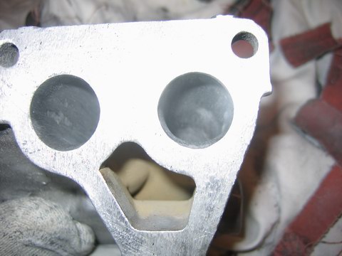

ne na klasickou brusku-) ale na vysokootackovou pneumatickou brusku treba ta ma treba 30000 ot/min.. no prave musis zacit necim drsnejsim abys ubral material, aby se zarovnaly ty odlity cary co jsou videt na ty spodni fotce (tam jsou viditelny cary, nebot ten kdo to delal tam ani nehrabl a nebo hrabl jen tak ze to nemelo zandej vliv) ono nejde ani tak o to to mit nalesteny aby se to lesklo daleko dulezitejsi a vic prinosny je tomu zvetsit prurez.. proste kdyz vezmu seriovy prevareny potrubi z BMM fava s otrepama od odliti a nezabrousenym svarem tak ma kanaly 27mm a je to podstatne lepsi nez kdovijak lesteny rapidacky potrubi ktery ma kanal 24mm .. takze pravej ucel toho "lesteni" je zvtsit ty kanaly treba nekam k 29-30mm (aby byl stejnej kanal jako dal do hlavy) a to ja tvrdim ze takovimhle postupem a smirglem nemuzes udelat ani kdybyses posral-) resp budes to delat mesic.. a z ty spodni fotky je jasne videt ze to tak je.. jako nejakej prinos to ma, ale troufam si tvrdit ze tuhle upravu co je tady nafocena na brzde nepoznas.. akorad subjektivne kazdej bude tvrdit ze to jede lip nebot ho jeste bolej prsty-)

akorad takovymhle smirkem nebo hadici je to na posrani-) a vrtacka nema zadne otacky.. chce to kvalitni brusivo a vysoceotackovou brusku s bovdenem nejlepe pneumatickou.. pak to ma vysledky jinak je to jen takovy "aby se nereklo"

Mam radu od kamaráda, sám sem to nezkoušel... do vrtačky dát kus bovdenu(rozumnej kousek) z tachometru a na konec smirk papír..9 Zní to dost divně a hlavně nebezpečně, ale udajně to fungvalo.. Mam pocit že už se takovýhle nástavce nechaj koupit i originál (Obi atd..).

pani potrebujem zistit ako nalestim taketo zakutia ci uz v sacej prirube alebo v hlave valcov... robieva sa zalestenie celeho kanaliku alebo len cast... kam sa dociahne 1 diky...
