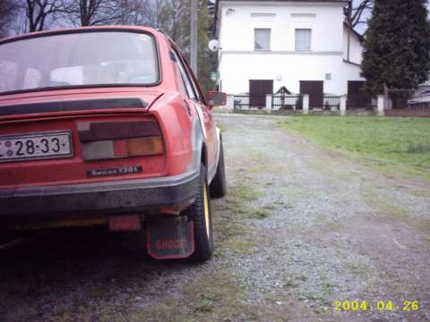

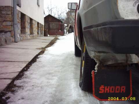

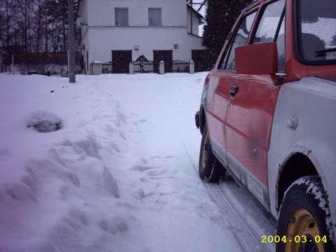

A po tom co jsem to vyztužil, tak jsem nasadil o tři centimetry vysunuté prolisy, takže to dostalo ještě větší záhul a Kola jsou prostě rovně.
22:00:26
22.01.2005
22.01.2005
druhé
21:58:59
22.01.2005
22.01.2005
Musím souhlasit se Sakym a Labrosem. Todle je moje auto před a po úpravě. A dělal jsem todle: Dal jsem nový podélný ramena s oboustranejma výztuhama, šikmý původní s výztuhou ze spodu, novej asi stodvacítkovej silentblok v podélným, Novej silent blok v šikmým, nový gumy mezi podélným a šikmým a nový plastový kostky do podélnýho. Dělal jsem to někdy v průběhu dubna. Ted je leden a Áčka tam jsou minimální, skoro žádný. A to mám najeto tak 10 000km
