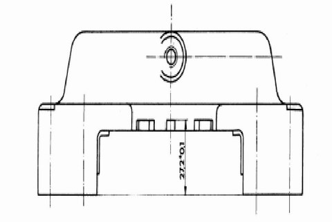

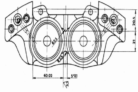

26.01.2005
BEYER - zrušená registrace
Saky: uz chapem dik... presnost je samozrejma... ale skor to neham vyfrezovat sustruznikovy ako to robyt rucne 1 ten bude dufam presny 1
Pilot 105: dik za obr. pomohlo k predstave... 4
Lukes: niesom si teraz 100% isty, ale mam pocit, ze by tam mala byt 18-ka 4

Pilot 105
16:05:12
25.01.2005
Saky
no obrazek sice nemam ale treba ti muj odborny popis pomuze-))
takze uprostred mezi tema pistkama je vyfrezovana drazka 5mm siroka a cca 5mm hluboka ta drazka je videt na prvnim obrazku zezhora a zezdola mezi pistkama a na druhym obrazku je okotovana hloubka drazky tohle udelas na obou brzdicich (upozornuju presne) a pak musis mit jeste takovou desticku z 5ky plechu ktera se do tech vyfrezovanejch drazek da a kdyz se to sesroubuje tak prepuli ten pistek na dve komory prepulis desticku a je to vsechno.. ten vlozenej plech je na dalsim obrazku z ty dokumentace ... uz je to jasnejsi? upozornuju jeste jednou chce to celkem presnost
15:31:29

25.01.2005
Pani chcem vas poprosit nema niekto fotku upraveneho 4piestiku na zadnu kotucovu napravu ? som asi dosti tupiii ked si to neviem predstavit z dokumentacie... to si priznam ja totiz z vykresu vela nevycitam, musim danu vec najprv vidiet a potom tomu zvacsa pochopim 41 40 ak vie niekto helpnut tak pleas... budem vdacny 171
