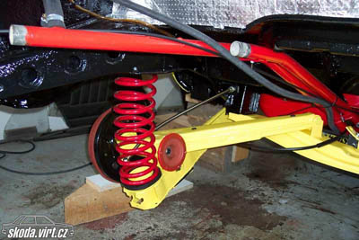

no posunuti bud doprava nebo doleva, vedenim vnitrkem auta nahrazenim gumove hadice atd moznosti je spousty takhle jak to je to neda..

jo, jo ten plech v kasni som myslel.:)
len este stale neviem co myslis posunutim trubiek jinam.

nevim co myslis pojmem plech v kastli.. ale pokud myslis plech v miste kde doseda ten drzak tak ten se nevari z druhy strany se to chyti pres podlozku cca 5x5cm.. a prosroubuje sroubama..

kam myslis jinam ? do strany ?
som myslel nahradit ten kus trubiek hadicami ? neviem
A este : na ten plech na kasni sa navara aj nejaka vyztuha ?

trubjky se samozrejme museji posunout o kus jinam v tom snad neni zadnej problem ne?

tak sa ospravedlnujem, ze to zas vytahujem, ale mozno to bude zaujimat viac ludi.
Saky, ako sme sa bavili o tych uchytoch na sikme ramena, ze by si ich spravil ako ich ma LRka, aby sa dal nastavovat odklon.
Vazne nad tym rozmyslam.
Mi nejde do hlavy jedna vec, ze LRkove ramena maju inu polohu v kasni, trochu, nie ?
pretoze keby som ten uchyt chcel dat na "obycajne" sikme rameno, tak mi tam zavadzaju napr. potrubie chlad. kvap.
pozical som si foto :
