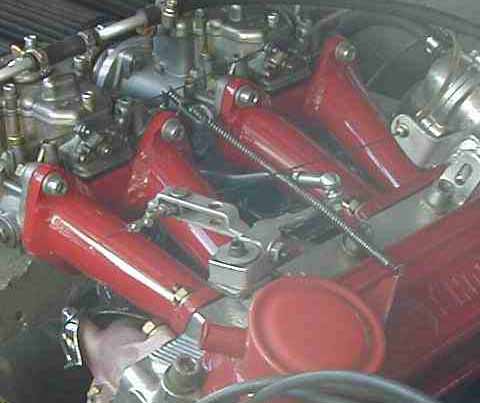

-> Zazaa: -> markus: moc Vam vsem dekuji,jiz jsem vymyslel a pouzil upravene z ze S100.Moc dekuji za prispevky :-) A funguje to :-)

markus
táhla použijete z T 603/613,-domeček svaříte a vložíte luličková ložiska(nejlepší ze staré vrtačky,-a nebo koupit).dobré je udělat tzv.bajpás,--to jsou ty díry na představení válečku kterým prochází lanko.Upozorňuju,že je s tím drbačka,--ale jde to.
zvětšit ovladani karbecu Weber fota - obrázek od markus vložen 09.02.2005 16:27:36

Prosim o fotky ovladani karburatoru Weber.Moc Vam dekuji,nevim jak to udelat co nejjednoduseji :-)
