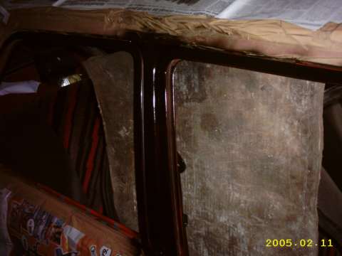

-> strucy: Tak je to lesklý a vypadá to dobře a ty okna vypadaj uplně maximálně super.

-> strucy: Tak to nevím, je to rychle schnoucí, a prej se to nemá nanášet na barvy na bázy syntetických pryskyřic. Odstín RAL 9005

-> Gryzly: ok a akú si kúpil akryl alebo obyčajnú farbu?

Dík, Tak přesně tak jak to máte vy to chcu udělat já. Ale myslel jsem si že ráno kouknu na vaše názory a pak to pojedu koupit. Ale ráno nešla elektrika, tak jsem si koupil dva velký černý lesklý spreje.

-> Gryzly: už len kvoli oknam tam daj lesklu, mám tiež folie a s matnou to nevypadalo moc dobre, dal som lesklú

ja to delal na brachovym aute , koukni uzovky majo120/skoda120, jde to do matna a barva je alkyton nanaseny penovym valeckem drzi to tam dobre 3 a vic let, posud sam

ja to strikal polomat,akrylatova barva, a odstin nebyl uplne cerny ale asi tak 4-5 odstinu od cerny trochu do sede.barva dolu nikdy nelezla jako to byva u tech nitrobarev. fotky u moji sade.mozna ti to aspon trochu pomuze.

Budu dávat B sloupek a rámy oken do černé barvy, kvuli černým oknům. jako mám použít barvu matnou nebo lesklou? Má některá výhodu? Budu to stříkat asi velkým sprejem.
