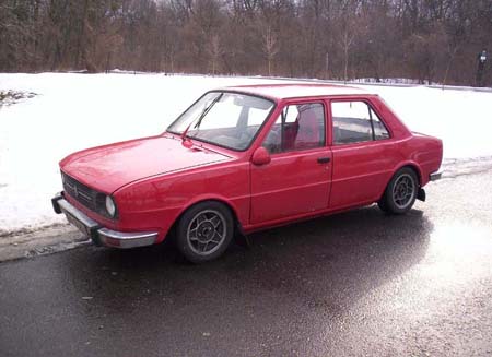

Myslim že můžeš bejt jako fanatický snižovač spokojenej 6 na kejvačce bys nic takovýho nemohl udělat (leda posunout agregát) a áčka bys tam měl ještě horší, než na vlečce.
09:53:57
10.03.2005
chooki: ale jo věříme žes áčka narovnal, však taky Saky říkal, že je to možný, ale že se dál zvýší namáhání šikmejch ramen na krut. Byla to jedna z možností po zkrácení pružin.

chooki
chlapci ale k veci, pozrite teda tym prevarenim ci som to spravil alebo nie...viac foto na mojom aute...
zvětšit Odstraneni Acek na vlecke - obrázek od chooki vložen 09.03.2005 22:35:07

Ja nevim chooki proc to furt resis.
Jestli tam mas maly acka, tak se na to vyser, stejne maly acka vzadu maji vsechny auta1
Jestli mas velky acka tak mas asi v haji domecky podelnych ramen a prevarovanim silenbloku sikmyho to podle me jenom vic zkurvis.

Tak ako uz urcite vseci viete (najma Saky :) riesil som tu problem Aciek na vlecke. dneska som to riesil dost definitivnym sposobom.
Dotedka som vymenil :
1. pozdlzne ramena s vystuhamy+nove silentbloky+kocky, atd...
2. sikme ramena z inej vlecky, nove silnetbloky
3. nova priecka prevodovky
4. skusal som niekolko dlzok pruzin (400-360-300). stale som nebol spokojny, bud bolo auto nizko a brutalne acka, alebo neboli acka, ale auto bolo vysoko...
auto bol aj u manika mechanika ktory to len zdrzoval a nieco po vymienal, ale acka furt.
Tak som dneska u kamosa v garazi zhodil priecku prevodovky, kamos odrezal uchyty sikmych ramien, navaril mi ich sikmo, vnutornu stranu uchytu som zodvihol o 5.5 mm (predchadzal tomu moj vypocet), takze teraz ide os sikmeho ramena sikmo a nie vodorovne.
Po zmontovani Acka su uz mensie, aj ked trocha stale su (pruziny 360), ale nexcel som to prevarat viac sikmo, pretoze zas sa dost namaha silnetblok pozdlzneho ramena a pri prepruzeni sa dost meni rozchod...
Beyer mi tam stale kecal ze 1 cm :) a tak ale nexcem to brutalne prevarat...
Inac celkovo robota zabrala 2.5 hod., a to sme riesili este aj ine veci, viem so predstavit toto davat robit do servisu...odteraz vsetko sam...servisaci su aj iba banda primitivov a zlodejov...
