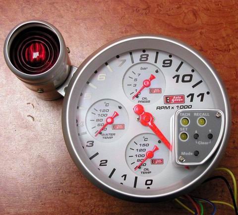

-> Majkl: Díky za překlad. Ten cos tam našel je ale jenom otáčkoměr. Já mám navíc teplotu a tlak oleje a teplotu vody. Podobnej maj taky ale za 7999Kč. 1

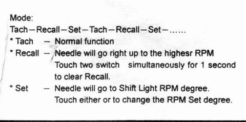

tach - normalni mod (bude ukazovat otacky)
recall - rucicka se zastavi na nejvizsi dosazeny otacce a dokud po dobu 1 vteriny nebudes drzet ty dva cudliky tak se nevnuluje
set- rucicka pujde do polohy, kterou nastyvis tema tlacitkama,kde se ma rozvitit to radici svetlo
tak doufam ze to neni tak nesrozumitelny2

Může mi někdo tohle přeložit?

-> Mishoooo: A k čemu jsou tam ty tři ledky? Mám k tomu sice nějakej velmi jednoduchej popis ale je v angličtině a já jelikož jsem totální Čech, tak to nepřečtu. A když to hodim do PC slovníku, tak má každý slovo 50 různejch významů. A pak se v tom vyznej. 131 1

-> Tom: No jednoznacne max otacky a zaroven najvhodnejsi okamich na preradenie...4

Neví někdo co se nastavuje u tohohle otáčkoměru na varovné světlo? Jsou to max otáčky, nebo upozornění na vhodné přeřazení? Nebo max tlak a teplota? Nezná to někdo?
