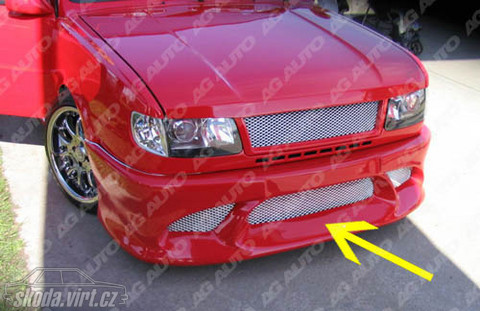

-> Dymák: tak sa nehadaj, su z pola www.autotuning.sk/tuning/
.../skoda-136l
To bola pre klampiara zatiaľ iba rutina. Lenže keď mu Peťo priniesol číre svetlá a smerovky z VW Polo 6N II s tým, že ich chce mať vpredu, začalo mu svitať. Samotná implantácia zabrala niekoľko desiatok hodín a vôbec nebola jednoduchá. Peťovi sa totiž nepáčilo, ako má tie isté svetlá osadené Rapid Retro z Čiech (AT 05/2005). Prednú hranu kapoty má totiž pre rozdielny sklon svetiel skosenú oveľa ďalej (priznávam, že mne tento detail úplne unikol). Tu je teda predné čelo posunuté zhruba o 10 mm dopredu, vďaka čomu je sklon nových svetiel takmer rovnaký ako pri pôvodných. S tým však súvisí fakt, že svietil do zeme tesne pred auto aj pri najvyššom možnom zdvihnutí paraboly. Tento problém nakoniec vyriešila až montáž bixenónových šošoviek pod potrebným uhlom.

tak se nechci hádat, ale na tom obrázku jsou světla z audi 100/A6 - s neseriovejma blinkrama

co ja o tomto viem tak tie svetla svietia dopredu len vdaka tomu, ze ich chalan neskor prestaval s pouzitim sosovky, normalne svetla z pola ked das takto tak budu svietit par metrov pred auto
