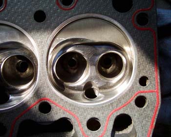

-> Hanz:
je to velmi jednoduche : kupis si malu frezku (30SK), uchytis ju do vrtacky, nakreslis si ten radius, a frezujes....postupne po vrstvach, tak aby ti ta frezka brala, s frezkou sa robi pri malych otackach , s bruskou pri velkych
potom si kupis taky lestiaci nastavec (130Sk) zlozeny z vela smirglikov (su akoby nalepene na ocelovej oske) , upnes do vrtacky a za par sekund to mas take krasnucke ako ja

drate
henz:v prvom rade ti treba niečo s cim vypiluješ ten radius (pilnikom to nepôjde) takze nejaku malu bruzku kupis ju napr. v baumaxe tam som ju videl najlacnejsiu a na jednu hlavu by mala vydrzat (to je asi ten najväcsi problem) s lestenim to nieje az take tazke smirgel 120 a potom 240 a nakoniec lestiaca pasta na ventile alebo nejaka ina tak dotoho

nemal som kedy, rychlo som zlozil motor......KP mam cca 10.3-10.5 , tlaky 1.4 Mpa (??)

Gemini
je to v dokumentacii S130 L/A - hladaj na nete
- ja som to robil od oka, a potom som zistil ze je to zhodne s L/A

Gemini
asi takto....
