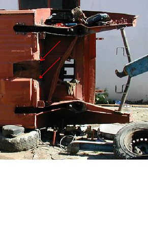

-> Štěpán: jak mas na pricce ty panty ve kterejch se pohybuje to sikmy ramenutam byly moc natesno a rezonovalo by to do kastle...

-> Climber: z jakeho duvodu si to musel probourat?co se tam nevlezlo???

pak jsem to jeste prevaroval....ale bejt tebou tak se snad na tu vlecku i vyprdnu a koupil bych poradny tlumiče
Muzes sis tim zkurvit cely auto

-> Climber: a jak ty si to resil a u ceho prosim Te?nemas nejake foto?nebo zkuz to nejak napsat,ty jsi tam daval i pricku 130?

-> Štěpán: Aha ja prave myslel, ze kdez se to tam vejde s prickou, tak, ze by se to tam veslo i s drzakem, ale pravda je, ze jsem to musel trochu pobušit

-> Climber: no,ja jsem uz mluvil s tim klukem od toho era a ty ramena vyjdou cca30mm do drzaku pricky,takze to nejak musim domyslet a zkusit to :-) jinak to uchyceni jako ma Molcan je ok,a daly by se evntuelne menit odklony :-)nicmene to rameno se prevarit musi,jinak se tam nevejde :-/

-> Štěpán: Nic s nema delat nemusis-udela se na to drzak jako pouziva Molcan na ty svoje ramena
Nekdo tadz na virtu to tak udelal u nejaky 120 nebo ceho, tak si myslim, ze bys to tam mohl dat i s tim puvodnim upevnenim prevodovky

-> Climber: ale ty ramena sikme jsou zkracene nebo prevarene,vid?Vedle te origo pricky se nevejdou vid?Nebo jo???? Jinak dekuji moc moc

-> Štěpán: Podelny rameno je pridelany v puvodnim drzaku a sikme rameno je pridelano pomoci drzaku napravy 130 LR...Muzes tak nastavit i odkon narozdil od pouziti pricky na nejakym "M"ku to tady je

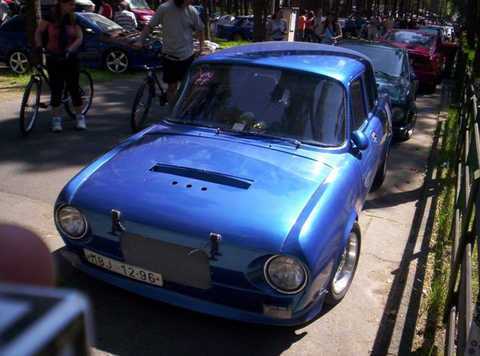

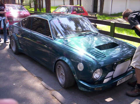

-> honzam: no tak prave takhle to nemaji,oni maji SERIOVOU pricku prevodovky ze 100 :-) Maji to jinak,ale nevim jak na spodku jsou plechy,je videt jen podelne rameno a seriova pricka prevodovky :-) Ale dik. Tak co,NEVITE NEKDO ?

kilo

ero

Nevite nekdo jak presne maji danou vlecku?Original pricka prevodovky,podelna rama,ale jsou naspodu plechy ,takze tam neni videt,nevite nekdo?Namate fotky nebo tak neco?Jsou to tyto dve auta :-)
