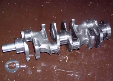

Odlehčení klikovky

-> Tom: odvrtat...tak 0,75 kg by to mohlo dat
15:26:13
25.08.2005
25.08.2005
-> Tom: Slušný hovado
Hlavně ty příčky mezi ojničními ložisky jsou zajímavě udělaný.
15:21:03
25.08.2005
25.08.2005
Tom
Tak to je to hovado fabka 78

Nemáte někdo fotku kliky z fábky? A taky toho roštu?

Tom
-> Baghira: Mě taky přijde že je na klice z fabky zbytečně moc materiálu. Docela bych ji zkusil odlehčit, jen se bojim aby někde kvůli tomu nekřupla a nerozmlátila mi celej motor.

Bery
bohužel ted nevím kde fotka je,ale mrknu se.S mojí se dělala ještě jedna klika a ta se před vyvažováním ještě odvrtávala-všechna závaží,docela ementál..
Jak se to projevuje nevím,protože to nemám s čím porovnat,ale motor se vytáčí lehce!

Baghira
-> Tom: Taky co znám kluka jezdícího vrchy s favem, tak říkal, že je pro něj vnitřek z fava nepoužitelnej, že tam má radši převrtanej 1390. S vnitřnostma z fábky to prej bylo líný jak svině, takže ty rotující hmoty maj asi pořádnej vliv.

Climber - zrušená registrace
Nebude to pak prdel vyvážit

Tom
-> Bery: Máš fotku? A jak se projevuje odlehčení?

Bery
ty baga hmoty já tam třeba nemám.U fábky je toho masa fakt hodně

Tom
-> TUNER: To jo, to už mám, ale jde mi o větší radikální odlehčení. Připadaj mi tam takový baga hmoty zbytečný.

TUNER
-> Tom: Klika z fábie se klasicky ubírá a tim pádem i odlehčuje,aby se vůbec vlezla do favo bloku...Na tý je masa dost,takže tam to jde..

Tom
Tak mě napadá, všichni odlehčujou písty, ojnice, ale o odlehčení kliky jsem zatím u nás neslyšel. Když jsem koukal do manuálu na amerycký 8válce, tak tam se normálně klyka odlehčuje, tak proč né škodovácká? Může se mi tu k tomu nějaký konstruktér vyjádřit, zda by to třeba klika z fábie vydržela?
