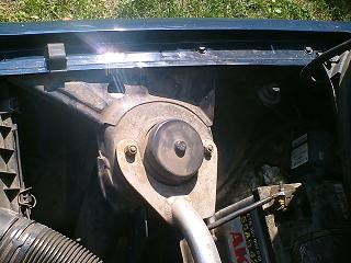

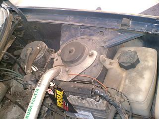

Vlda
-> wiky: A jeste k tomu ze tady rves na nekoho at do toho nekeca ze o tom nic nevi.... Ale byt tebou zamyslel bych se sam nad tim co o tom vis kdyz chces menit ramena pri montazi rozperny tyce
Takze kdyz vidim tve znalosti tak Ti radsi napisu jeste jak to udelat... Proste si otevres kapotu a ty ctyri srouby(na kazdem uchyceni tlumice 2
) povolis, nasadis tam tu vzperu a zase je utahnes
A jestli si u toho chces jeste vymenit ramena tak prosim
*3*

Vlda
-> wiky: Proc bys menil ramen kdyz tam chces davat tu rozperu???
Ramena jsou dole na podvozku a tohle montujes nahoru na uchyceni tlumicu!!! A kdyz uz se teda ptas.... Dokonce i nektery favority to mely primo z vyroby a ja si ho na svyho fa dokoupil.... Je tam akorat rozdil mezi favem 89-92 a 93-95... A jestli ji chces i sehnat tak na autodoplnky to maj....
To all: Přední stabilizátor je vazne jen na felde a musi tam byt Benteler a jiny ramena ktery maji uchyty na stabilizator. A nekdo tu psal ze Favo ma napravu ktera funguje jako stabilizator a felda ne....
Favorit a Felda maji uplne stejny napravy...(ted mluvim o favu od 93 protoze starsi maji napravy o neco uzsi). Takze funkci stabilizatoru to castecne prebira i u feldy... A posledni favority uz taky mely otvory pripraveny na montaz zadniho stabilizatoru...
