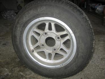

Ake podlozky???
12:53:16
20.09.2005
20.09.2005
Mishoooo
-> sep: made in???
12:52:17
20.09.2005
20.09.2005
sep
-> Mishoooo: :made in england,KN..
12:51:36
20.09.2005
20.09.2005
sep
12:49:55
20.09.2005
20.09.2005
Mishoooo
-> sep: tak sa mozno podobaju ale jupiky to niesu...
12:48:49
20.09.2005
20.09.2005
sep
-> Mishoooo: :jupiky,limec jako u 5,5ky,ale paprsky rovne......
12:46:47
20.09.2005
20.09.2005
Mishoooo
-> sep: ? jupiky???
12:42:28
20.09.2005
20.09.2005
sep
-> Mishoooo: :jsem
,jsou to docela zajimavy kola,trubkove matky pres medene podlozky,rozmer 6-13....
12:40:25
20.09.2005
20.09.2005
Mishoooo
-> sep: ale 6ky sa nerobili... si si isty???
12:34:31
20.09.2005
20.09.2005
sep
-> Mishoooo: :pohledej to tady nekde historii,stefty se resili mockrat,par adres tu bylo.,...6ky budou mozna o nejakej ten patek u me doma.-))
12:30:39
20.09.2005
20.09.2005
Mishoooo
-> sep: a kde sa daju zohnat tie kvalitne stefty? no a jupiky... ako vravym 7,5 je akurat a kde boli 6????
12:23:40
20.09.2005
20.09.2005
sep
-> Mishoooo: :kvalitni steft teto delky kolem 120Kc za kus,plus podlozky......jinak ony jsou i 6ky jupici.-)
12:09:14
20.09.2005
20.09.2005
Mishoooo
-> sep: 5,5 ja staale zalostne malo... mal som tam 7,5 tie boli akuradne
A s tym odlahcovanym... ja by som to urcite nerobil myslim ako sam... ked tak by som to tal dakemu strojarovy ktory vie kde este moze uberat bez toho aby to dako rapidne ohrozilo pevnost .. a zasa sme na zaciatku... kde takeho cloveka zohnat a co si vypita a kde mam zaruku ze to nedojebe... Chcem proste kupit hotove podlozky nasadit a jazdit... ale neviem pre ktore sa rozhodnut... tak ckam ci niekdo napise ci dlhe stefty zvyknu praskat alebo ci po d 3cm zeleza odchadzaju loziska do roku a p.
12:01:46
20.09.2005
20.09.2005
sep
-> Mishoooo: :prave diky tomu ze jsou ocelove tak se neni zas tak ceho bat,samozrejme s rozumem,ale masa je tam opravdu dost..............no ony se jupiky delaj i v 5,5ce .-)
11:50:48
20.09.2005
20.09.2005
Mishoooo
-> sep: no len 3 cm zeleza urobi aj tak svoje...to je proste obrovska vaha a urcitr ich nechcem oslabovat emental upravou
A kolesa som vzdy chcel a konecna mam jupiky takze tudy cesta nevede
11:41:32
20.09.2005
20.09.2005
sep
Kdyz si dukladne vyhrajes s temi ocelovymi,a odlehcics je co to pujde nebude to tak tragicke,da se tim usporit dost...........nebo si poridit sirsi kolesa
11:34:53
20.09.2005
20.09.2005
Mishoooo
No nikdo nic??? sak polka z vas je na podlozkach tak piiiiste

Mishoooo
-> Faann: no ked mi poradis kde mi to urobia... a za priatelnu cenu?
22:57:07
19.09.2005
19.09.2005
Fén
U té druhé možnosti bych věděl ještě o jedné a to je udělat z duralu a závity vyvložkovat.
22:47:42
19.09.2005
19.09.2005
Mishoooo
Tak lidicky.. povedzte podla vlastnych skusenosti a vami ziskaneho rozhladu ake podlozky su lepsie na rozsirenie Skodule o 3 cm na kazdu stranu...
1, Priechodzie kde sa pouziju dlhe stefty.
Vyhody: moznost zohnat lahke duralove podlozky, co je obrovska vyhoda!
Nevyhody: musia sa menit stefty, musia sa zohnat stefty, a coho sa najviac obavam ze tam posobia dost obrovske sily na stefty vzhladom na to ze je tam o dost vetsia "paka"
2, Uchytene na povodne stefty s dalsou navrtanov 130 roztecou
Vyhody: nemusia sa menit povodne stefty, moznost pouzit rozne druhy bezpecnostnych skrutiek a podla mna bezpecnejsie uchytenie kolesa
Nevyhody: podlozky z pevnostnych dovodou vylucne zo zeleza- obrovska vaha, nutnost dokupovat skrutky co este navysuje vahu.
No a povedzte mi dalsie vyhody a nevyhody popr vlastne skusenosti...
Vopred DIKI
Vopred DIKI
