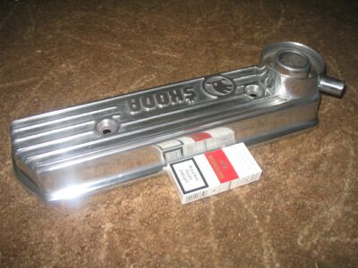

-> Rapa: Blok sem dělal vrtačkou..ty dráťáky na dremla sou naprd....
14:58:04
14.11.2005
14.11.2005
Rapa
-> Borin: 4ím jsi to nejdříve čistil? tím malým drátěným katoučkem a pak ještil? ( ten blok) používal jsi na to nějak tu pastu, která je přidaná v té dřevěné krabičce? Já to teď koupil taky a fakt dobrej pracant. Tíky za pomocnou radu.

-> Borin: Takhle bývají ošetřený originál disky s leštěnými límci a někdy i celý disky, ale ty jsou už dražší. Dokonce jsem slyšel že i ten komaxit se dá ještě potom doleštit do zrcadlova, ale technologii neznám.

-> Borin: Jj dělají se transparentní dokonce i metalické práškové barvy.

-> Baghira: Bezbarvej komaxit ??? To sem v životě neslyšel.....

-> Borin: Tak bud bezbarvej lak, ale nejlíp bezbarvej komaxit.

-> Crack: Jo jenomže na vzduchu to na sobě udělá oxid do 2 dnů.....
23:03:03
05.11.2005
05.11.2005
Crack
-> Borin: tak to leda každoročně přeleštovat

21:08:50
04.11.2005
04.11.2005
-> Borin: víko mam hezčejčí

Nevite někdo, kde koupit brusnou pastu ? V nejakym OBI nebo tak ?
12:17:55
09.10.2005
09.10.2005
Tom
-> Borin: Buď to můžeš vyleštit do hlubokého lesku (jako zrcátko), a pak to celkem drží. a nebo se používá tzv. záponový lak, ale nevím jak je to u něj s teplotou.
23:16:34
08.10.2005
08.10.2005
-> Borin: to by me taky zajimalo, potrebuju necim osetrit vycistenou prevodovku, ona ta mrcha po zasahu dratenym kartacem strasne rychle koroduje, delaji se na ni bily tecky, tak to asi láknu bezbarvim lakem od motipu, melo by to drzet i na tom sacim, myslim ze je do 150stupnu a to rozhodne staci...
22:25:01
08.10.2005
08.10.2005
-> jate-line: Vnějšek je dělanej přesně tak jak si psal akorát že né flexou...Dremlem budu dělat kanálky a málo přístupný místa...
-> To All : Nevíte čím ošetřit leštěný místa aby nezačernávala a nekorodovala + aby to odolávalo teplotám ???
22:18:55
08.10.2005
08.10.2005
