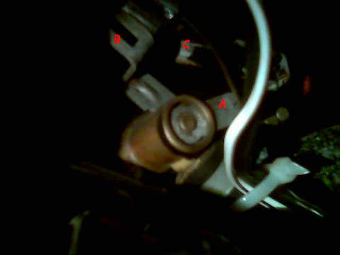

mne jedna ta plastova prichytka na uchytenie bowdenu tiez stale vypadavala, ale pre zmenu z toho plechu od paciek,
prevrtal som tu prichytku skrz a prevliekol som cez nu kusok tvrdsieho drotu, ale zistil som, ze po demontazi a opatovnej montazi tej prichytky z bowdenu/na bowden si to trochu inac sadlo a zostalo to roztiahnute, takze by to uz tak ci tak nevypadavalo.

Ja som musel C v B zaistit kuskom umelej hmoty, ktora ho roztvarala, pretoze furt vypadaval.

Tak jsem do dal na konec k zarážce směr C,B a jel to projet. A just! To je najednou tepla a komfortu! Paráda! Tomu říkám zakopaný pes :)

-> Meridan: kohout otevři naplno směrem k bodu B a zacvakni ten držák C do toho bodu B . Ale pozor jak jsem psal může začít téct ten kohou jestli se s nim dlouho nehýbalo. a jestli ti to netopí a i když je ten kohout otevřený tak se koukni do toho topení jestli se ti při otevření kohoutu (to jest páčka teplo /zima nahoře) zavře i ta klapka která je od náporu vzduchu z kapoty . ta klapka se zavírá současně s otevíráním kohoutu? snad ti to pomůže.6

Ne, dílem A na ventilu prochází lanko, při hýbaní páčkou teplo/zima se lanko hýbe krásně, ale problém je skutečně jen v tom, že vypadlo očko C z bodu B. Nastavím to asi na max. Podle mě by to mělo být při pohledu jak vidíme na fotce tak, že páčku A posunu na max. směrem k bodům C a B. Možná to tím taky zastavím, uvidíme :)Jinak ještě k otvorům v kastli - když se podívám pod kastlík, tak je tam v úrovni kolem spolujezdce malá dírka, kterou jde vidět do kufru. Takže ji raději zaslepím.

-> Meridan: ta plastová příchytka je zacvaknuká do toho držáku toho bowdenu aby se ti hejbala jenom struna. ještě je možnost že ti vypadla struna na tý páčce na panelu. ale jestly je to vypadlý jenom tady tak je to v pohodě ale pozor až s tim kohoutem začneš hejbat aby ti nezačal téct. tak když už to budeš dělat tak ten kohout rozeber a vyměň ten O kroužek a to gumový těsnění v kohoutu. a máš pokoj nedávno jsem ho taky opravoval.

Tak jsem se na to teď pořádně díval, asi hodinu hýbal s páčkama, hlavne s tou, co je na teplý vzduch a pak mě něco napadlo. Posílám foto. Určitě je vše v pořádku?
Díl A = při hýbání páčkou na přepínání teplý/studený vzduch se ani nehne, rukou jde krásně otáčet. Je to ten ventil, o kterém jsme se bavily?
Díl B = konzola na držení bowdenu s otvorem pro plastovou příchytku
Díl C= plastová příchytka na bowdenu. Vypadá to, že vypadla z dílu B.
Mám pravdu, nebo ne? Možná by se dalo nastavit ventil natrvalo napevno na teplo. Když se nehýbal, byl v poloze přesně napůl cesty mezi oběma dorazy.
