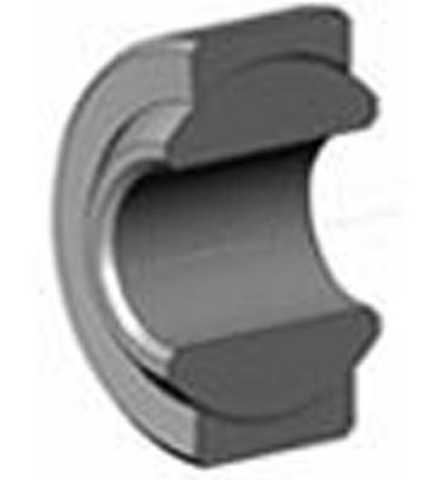

Atady je v řezu
zvětšit unibal - obrázek od petr s vložen 06.12.2005 22:59:30
22:49:55
06.12.2005
Fén
Unibal je kluzné ložisko.
zvětšit unibal - obrázek od Fén vložen 06.12.2005 22:49:55

06.12.2005
Štěpán
mysleno kloub unibal :-) dekuji
22:28:13
06.12.2005
Štěpán
co je presne unibal zac???
