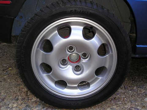

-> Majkl: mě se to teda taky moc nelíbí,teda líbí,ale s chromem to nemá nic společnýho...jinak o tom chemickým sem nic neslyšel,já co sem dál ve firmě kde se tohle dálo,tak se to opálilo v peci,a opískovalo.Nemluvím teda o tom,že sem ještě nechával opravovat hrany atd...jinak kola na fotce je moje práce5 komaxit teda dáli chlapi,já dál ostatní5

-> Majkl: :ta fotka zkresluje,včera jsem viděl ten chromkomax live a musím říct že to bylo hodně pěkné....takový jakoby jemně leštěný hliník,zrcadlo ne ,decentně ale povedené....

-> Crack: tak to neni moc pekny, cekal se větší "zrcadlovost"
jinak chemicke odlakovani, tim se odstrani z hliniku veskery predchozi natery a barvy vcetne praskovejch (komaxit)

chromlak sem daval na ty prvni 15ky, MiM... vypadalo to moc pekne, v Ryne jsou sikovny :-)
21:50:42
15.12.2005
Crack
Kola chromokomaxit
zvětšit Barva na Kola - obrázek od Crack vložen 15.12.2005 21:50:42
21:50:20
15.12.2005
Crack
Chemický odlakování?co to je?když tam je komaxit tak ten se snad jedině opaluje v peci,ne?u nás to stojí 50kč kus....jinak to vylešti ne :) nebo dej do hromu,když už se s tím tak děláš4
