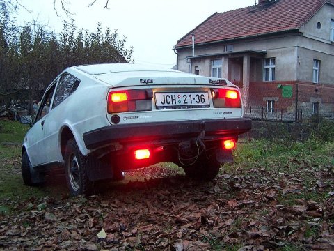

pajavlk
zatím sem s tím jel kousek zadek znatelně tvrdší motorovej člun obráceně líp to sedí i v zatáčkách

pajavlk
tatra hadr, smrt áčkům!
19:59:51
19.11.2006
19.11.2006
pajavlk
tak výsledek snažení .. trošku sem to přehnal

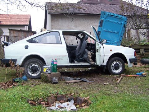

pajavlk
-> Syny: moje momentální cash flow je dost bod absolutní nulou tak musim vyžít s tím co někde najdu a rvát do teho vraku další prachy se mě taky nechce
zkusim to co nejdřív vyfotit
