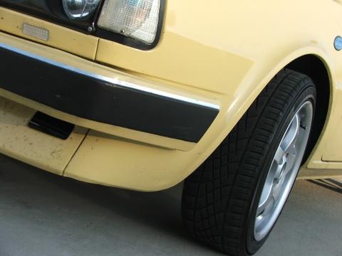

Tenhle rozměr mám na 7,5 x 16 a už to leze trochu do tvaru áčka. Ta guma je na 7,5ku tak akorát.

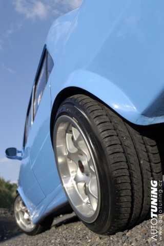

Na 9x16 se dává častěji 215/40/16.
Jinak nazout 205/45 na 9x16 jde, ale pneuservisáci jsou z toho vyloženě nadšení.
