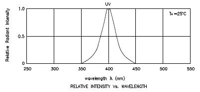

kecám, už na 380nm to stojí za prd

-> exbagrr: nepočítej s tím že se dostaneš s jakoukoli standardní diodou pod 350

UV led má 395, nebo 410nm, níž už se snad ani nic nedělá, jedině nějakou výbojku

Vlnovou délku sotva změníš, maximálně mužeš část spektra odfiltrovat
