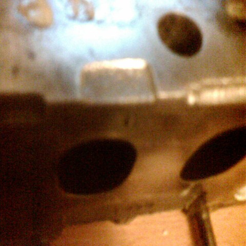

hany
původně jsem myslel tyto výstupky... pokud neni hlava broušená jsou neporušený...

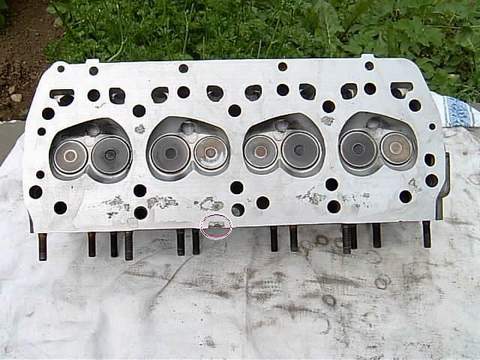

Martin
Jo jak psal už Saky, takto hodnota, co jsi zakótoval je u každé hlavy jiná (já to takto z počátku taky zkoušel měřit).
S tím výliskem, resp, spíše nálitkem jsem se u mé hlavy setkal. Pokud tam je, je to známka toho, že hlava není nikterak extrémně snížená (tuším hloubka cca 1mm). Ale jak tu zde někdo píše, může se stát, že od výroby tam tento nálitek není. Pro ilustraci jsem naznačil, kde nálitek hledat.

-> drate: pokud se podíváš do spalovacího prostoru jestli je původní odlitek tak to jde změřit jestli je kompresní prostor broušený tak už to nezjistíš

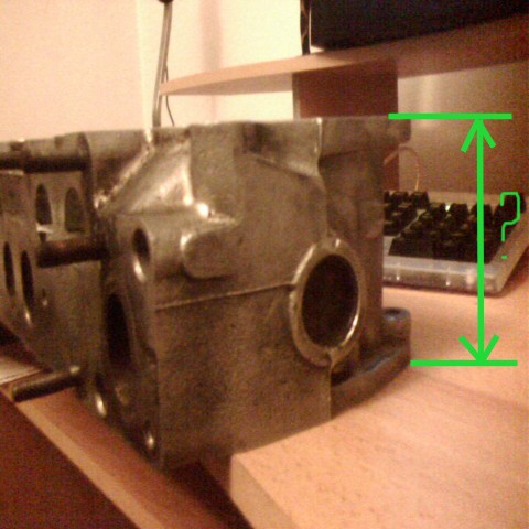

Saky
jedina pouzita metoda je zmerit kompresni pomer jiank je to spousta dohadu.. zadna hlava nemeri na desetinu stejne, nekdo zarovna hlavu tak ze srovna i vrchni dosedaci plochu atd..

hany
podíváš se na spodní stranu...a tam jsou takový výlisky... a pokud na ně neni šáhnuto tak je nesnížená a pokud už jsou obroušený tak už snižovaná je

drate
ja som nameral 98mm

drate
poradte prosim potrebujem vedieť ci už bola moja hava brusena musim zmerať víšku(koľko mm) alebo sa to da zistiť aj inak?
