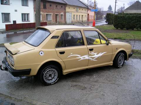

jinak takhle to dopadlo

-> Tuner#2: jo to byla tatra jako prase
no ja je mel udelat spis setjne dlouhy a tvrdy a ne tvrdy a jeste delsi ale ted uz je to jedno uz je to celkem ok na to ze sem najl pa km si to seda celkem az tam prijdou podlozky myslim to bude ok ale vezl sem plny vozik a je to prakticke

-> COKAPIK: To rejpnutí bylo do toho, že jsi si nechal dělat tvrdší pružiny ze silnějšího drátu a pak jsi se divil, že mezi kolo a lem strčíš hlavu
Proto jsem to napsal v uvozovkách a napsal jsem co tím vznikne - to že jsi měl véčka jak na Tatře. To jestli jsi to vyřešil domkama ze 130 a nebo uříznutím několika závitů, to už je věc druhá. Nic to nemění na tom, že pokud se dělá tvrdší pružina, tak musí být o to i kratší. Konkrétně jiřík tam má pužiny z Vlečky nějaký tvrdší a tím jak jsou dlouhý, tak mu to taky dělá véčka - teď už menší ale dřív to měl jak Tatru taky.
