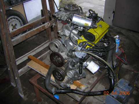

muj

Tomicraw - zrušená registrace
Ta fotka je někde z netu, taky by mě zajímalo, kolik mají obě ty řemenice na fotce průměr a jak to funguje?

black_dragons
-> Tomicraw: no neco takoveho...
Třeba nějak tak?
