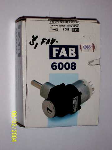

21:35:34
22.04.2006
22.04.2006
Arts
dnes som bol v mototechne a zamok spinacky stal 2200sk ..

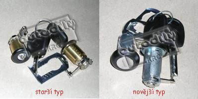

xtuner
-> Adam Radimovič: myslim to tak že mi řikali v autodílech že ty novější jsou širší jako v průměru ale když říkáš že to tam šlo tak už to dál neřešim a jdu do nich...
17:36:38
19.04.2006
19.04.2006
asi myslis na stary jedno stranny klic a novy oboustranny klic co? no ja mel ty novejsi a slo to...

xtuner
Ještě mám jeden dotaz,zjistil jsem že jsou dva druhy těch zámků,strší typ a novější od rv.98 a ty novější jsou širší tak nevim jestli tam ty novější půjdou,ty novější se mi líbí víc...

-> xtuner: nz...kdyz to uvidis vedle sebe tak ti to dojde...je to jednoduche

xtuner
-> Adam Radimovič: jo už chápu tak díky za radu
17:10:15
18.04.2006
18.04.2006
no prumer ani tak ne jako spis vypilovat drazky pro ten zamek, de to lehce, kdyz uvidis tu diru a tem zamek tak ti to bude jasne.
A ze zamku feliny sundas zezadu takove tahelko co se pak napojuje na zamkovy mechanizmus, drzi to tusim segrovka a misto toho tam das ty tahelka ze skodovackych zamku.
15:58:20
