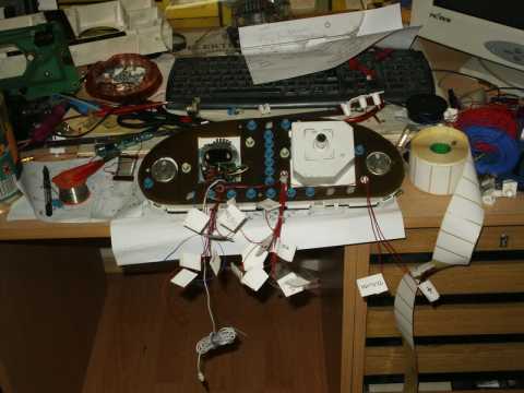

alex favo
ty vole sem totalne nasranej. po asi tak dvouhodinovym prepojovanim vsech dratku sem nakonec po dlouhym uvazovani prisel na to, ze sem ten tistak udelal blbe. puvodne sem si myslel, ze se privadi spolecny minus jen na osvetleni pristrojovky, nicmene spolecny minus maj i vsechny symboly uprostred + varovky. ostatni zarovicky to maj naopak, tudiz se tam privadi spolecny plus a zarovicky se dratkama uzemnujou...
no nic, pujde to opravit, je to prace na chvilku, ale ted to delat nebudu, pac bych to musel asi rozsekat...

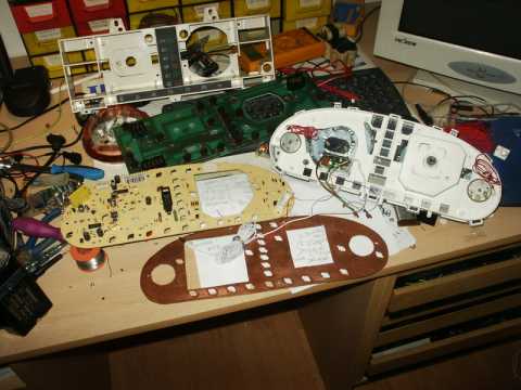

alex favo
otackomer, teplota a nadrz sou budiky z fava...

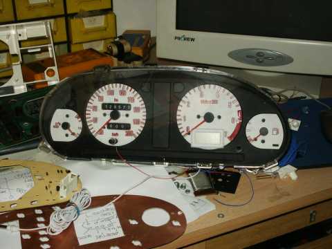

alex favo
no tak zatim sem zbastlil otackomer. z favo budiku sem znicil rucicku a z feli budiku zase civku :]
misto hodin sem tam hodil teplomer co sem nasel doma...

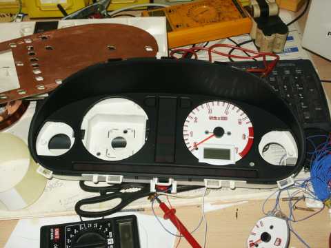

alex favo
lidicky nevi nahodou nekdo jak sundat rucicky z budiku pristrojovky ve felicii a favoritu? drzej tam jak pribity a nechci je nejak znicit. predelavam feliciackou pristrojovku na budiky z facka.
