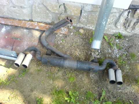

-> Tomasson: takovej decentni brumlak. Mezi barakama pri 3000-4000 se lidi uz koukaji. Pri volnobehu trosku hlucnejsi serie.

->Tomasson: Bbbrrrrrmmmm krát 2 3 3 3

-> AlVyb: jaky to ma zvuk???

jen davam foto co sem mel na skodovce.. (kdyby nekdo chtel vali se me na zahrade)
zvětšit Duplex vejfuk - obrázek od AlVyb vložen 19.07.2006 18:58:01

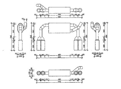

-> Jirik: jako to ja vim me to nerikej to se dela jen u typu aut kde neni mozna instalace nyfuku jako u prvniho obrazku jo a to ze to je picovina bez rict taky do nemecka do BRABUSU videl sem takovy vyfuk na mercedesu ML 55 AMG a origo brabus.. jo a s tim ocouzenim si mel pravdu je to proste tak jinymi slovy druha koncovka je spis na vzhled nez na nejaky ucinek..

-> black_dragons: U takovýhle pičoviny a vzhledem k úhlům naohýbání dojde ve finále k tomu, že levá koncovka bude očuzená a pravá bude čistá. 3 Tury cesta nevede, eeeeee.
Co tlumič naštorc a vývod z obou stran ?
Vídávali jste to na CRX a starších Civicách nie ?

-> dole: tak takovy vyfuk tam ani nedas podivej se pod auto a neni tam misto tu druhou trubku co jde z tlumice hlavne kolem rezervy uz tak je tam dost natesno privod paliva do nadrze musel by si bud upravit privod paliva do nadrze nebo jaksi zrusit rezervu.. pokud chces 2 koncovky na stranach tak bez vaznejsich uprav tam dostanes ten co ma privodni trubku pro druhou koncovkuzepredu tedy pod naraznikem uz ho dokonce primo vyrabeji firma laityng...
11:43:01

Ahoj. Potreboval bych poradit kde bych sehnal tento nebo podobny dvojity vejfuk (nejradeji na Favorita ale neni podminkou :-)
zvětšit Duplex vejfuk - obrázek od dole vložen 17.06.2006 23:53:23
