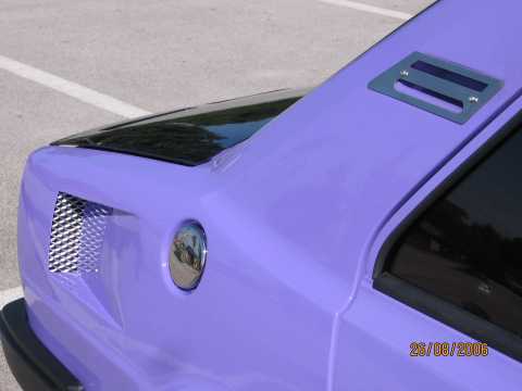

Mar3k
keby vas moc zaujimali tie otvory.. kamaratovy sme take nieco vyrabali, ale mensie ako ma Lupe ...
mozem dodat foto
	mozem dodat foto

haso
-> Gemini: nehádam sa, ja som len dal foto ako by sa to dalo vyriesit  a to auto neni moje ale ako som uz spominal je LUPEho
  a to auto neni moje ale ako som uz spominal je LUPEho15:19:39

Gemini
-> haso:  oproti tomu mojmu sem ide o 2/3 menej vzduchu

haso
-> rolls: to je moja foto LUPEho skodovky na zraze neotvoril kapotu takze jedine foto z virtu

rolls
-> haso: nooooo...konecne niekto rozumny vyzra good...nemas foto z dnu ako to tam vypada?
  vyzra good...nemas foto z dnu ako to tam vypada?16:33:54

haso
-> rolls: a co tak nieco taketo vytvorit?

rolls
cafko ludia, zhanam nejake rady ohladne riesenia nasanavia fresh vzduchu k motoru, podmienka je aby to dobre vyzeralo alebo aby to nebolo vobec vidiet. planujem zadnu kapotu komplet zahladit len neviem ako by som mal vyriesit  ma niekto nejaka inspirujuce foto, dost som toho poprezeral ale nestalo to za vela
