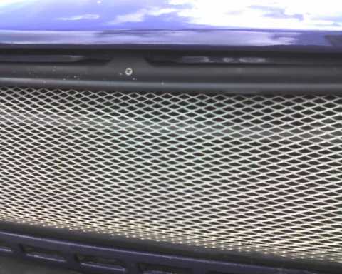

formalin
-> disco_punk: no a tu je to z dialky ostatne 4 sruby nevidno 2 horne vidno iba ak tvorim kapotu su zhora v maske ,a spodne nikdy jedine po odmontovni masky

formalin
-> disco_punk: tu je ta sruba ja mam stred kapoty nadvihnuty lebo ja na zaciatku skodovkovania alebo predch majitel mal v kufri vela batozin a zavrel na silu kapotu. ale ak mas rovnu kapotu tak ti rucim ze ak dobre das srubu nebude nic vidno

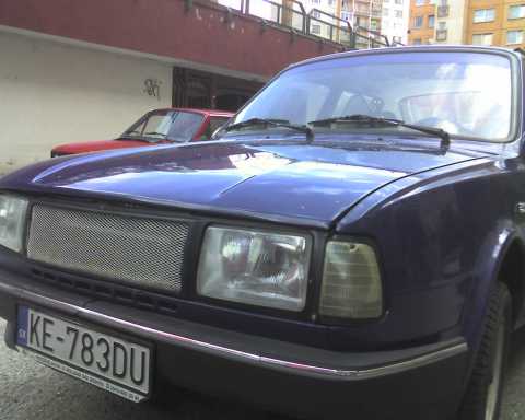

formalin
ja mam s tym robenu len masku v predu a mam to prisrubovane 5srubami. ked ches dam aj foto.[lem musim ist odfotit]
no len jedinu nevyhodu toma ze mi vidno jednu srubu ale ked ju zafarbis tak nekrici z dialky
