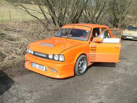

borrico
-> Dalik159: Světla se jim možná líbit budou, ale už se jim nebude líbit to řezání do kastle. Já jsem taky uvažoval o tom, že tam to užoidní 4-oko narvu, páč se mi doma válí, ale řezat do kastle se mi nechce, tak radši udělám něco jako 4-oko u erka s hranatými světly, nebo možná zainvestuju do té masky s přídavkami. Akorát, že kvůli ní bych musel dávat lichoběžníky a mně se ty ovály nějak na tom autě líbí víc.

borrico
-> Majkl: Ale na takovou úpravu se asi na STK netváří moc přívětivě, co? Proto tady nejspíš někdo má 136 GLS s užoidním předkem, že?

-> havlik:  ja vse mam hrnce i ze svetlama a vim ze se to bude muset upravit ale chtel jsem se prave zeptat priblizne jak bo jak pak jednou blbe riznes tak je vse v prd.. :-)

-> Dalik159: musis upravit a vyrezat typlechovy drzaky svetel tam jak drzi chladic. Smerem kestredu auta. A taky ty drzaky vyrezat aby se ti tam vlezly hrnce od 4oka. Nejlepsi je to videt. Sundej si svetla a masku a zkus si tamto 4oko dat. Pak nejlip sam uvidis kde a kolik dn ceho riznout.

Já bych řek že se to tam nevejde a budeš to muset upravovat

Dally
zdarec.. chtel bych se zeptat jestli nemate nekdo zkusenosti s 4okem z gls abych ho mohl namontovat do 120 M-ka (kde jsou klasicke hranate) tak aby mi tam ale zustal blinkr v blatniku..videl jsem to na fotkach a vypada to skvele a nevim co to obnasi za upravy..dik za rady..
