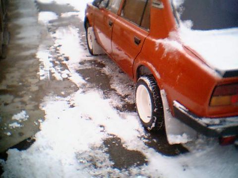

pridavam foto na porovnanie ked su vpredu obycajne a vzadu osmicky...podla mna to vyzera dost blbo

teraz mam cirou nahodou na aute vpredu seriovky a vzadu tie 8 palcove, lebo malujem zvysne dve ale nevyzera nic moc....mozno odfotim...

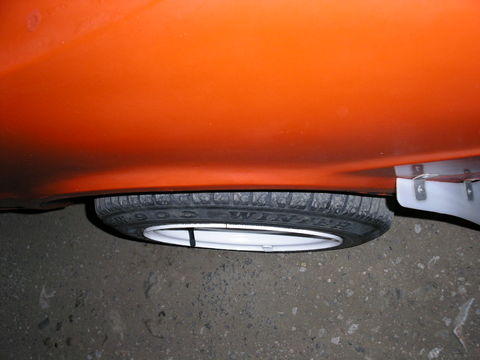

foto 2

no ja mam vzadu 8 palcove a vpredu 6 palcove ...robi  to jeden srac tu u nas...ale som az z Kosic...

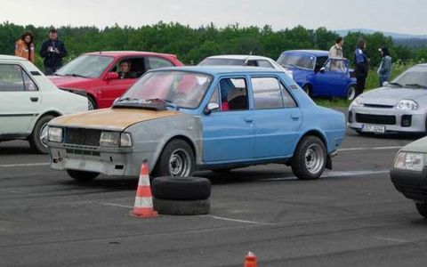

Dokazal by nekdo vyrobit siroky plechace? Neco jako je na fotce : skoda.stable.cz/cz/index.
php?id=4&i... (omlouvam se chookimu za pouziti)?
Ja bych chtel udelat ze dvou disku jeden, na soustruhu odpichnou jenom lem disku a ze druhy odpichnout zadni limec a svarit to dohromady. To by dozadu mohlo bejt akorat.
