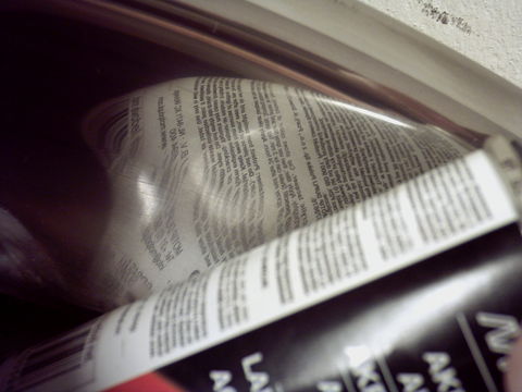

Pavel P@nkáč
Jinak lesteni jak jsem zde psal nejdriv jsem osmirgloval barvu 60-kou smirkem a potom od 360-1200  a nakonec na vrtacku hadrový kotouc a na to spesl lestici pastu jmenuje se zelena pragopol 4 (dlouho jsem ji schanel, nakonec v M.B. v baumaxu nebo necem takovém)

Pavel P@nkáč
-> trixix: stcí i 1200 akle 2000 dosahnes lepsich výsledků potom dej foto jak jsi dopadl, tohle je moje prace

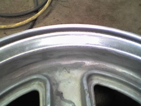

a s cim potrebujes pomoct?...
	15:27:12
14.02.2007
14.02.2007
trixix
z blízka nic moc je to mobilem

trixix
začal sem s leštěním otvíráků.Docela dřina.Všechna jsem olezdil mosazným dráťákem ve vysokootáčkový brusce narex 30000ot/min fakt mazec.
