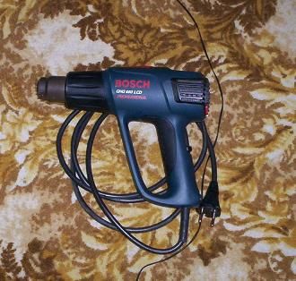

zkoušel jsem to tímto.
							13:05:10
17.03.2007
17.03.2007
Max
skoda.stable.cz/cz/index.
php?id=2&i...
na obrázku tam pistole neni. Používám profesionální horkovzdušku a nástavcema na svařování plastů. teplota od 50- 650°C nastavitelná digitálně po 10°C,průtok vzduchu taky regulován elektronicky. Jinak by to dělat nešlo. Každý plast se tapí (vaří) při jiné teplotě. Tim chic i říct, že se k tobě vaří jen stejně plasty. Další věc je,že ne všechny plasty jsou svařitelné. CHtěl jsem koupit sadu na lepení plastů, abych měl vše. ALe cena od würthu přes deset tisíc mě odradila.....
