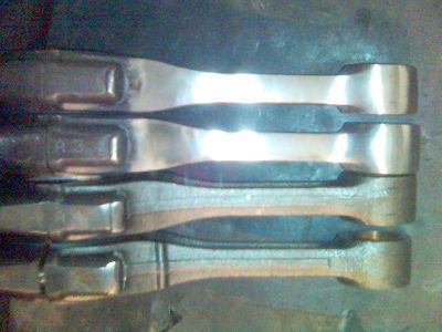

-> Gemini:  jakým způsobem jsi postupoval?

tak ja som sa pokusil o lestenie, podarilo sa, ak bude zaujem, budem robit....

No ono to niesu ryhy od smirgla,su to take ako cierne flaky.Alebo neviem ako by som to nazval.Take male bodky.Cierne.To znamema ze to treba brusit este hlbsie alebo sa to uplne neda zbrusit do hladka?

-> marosp77: a jak to delas? ze ti tam zustavaji ryhy tak postupuj k cim dal jemnejsi hrubosti smirglu a potom lestici kotouc ale to uz je zbytecne, kdyz jsem byl "vyzvydat" tak to pry na zaver delaji smirgly na vrtacce prokladany tou brusnou latkou

Robim co mozem ale nejde mi to uplne do hladka,vzdy su na tom take ryhy,neviem ci sa mi to podari urobit na hladko

Lestil uz niekto kluku aj ojnice na skodovke?Ako vam to islo?Stoji to za tu nemahu robit to?Poradte ako sa to da najlepsie.Uvital by som aj nejake fotky.Dakujem.
