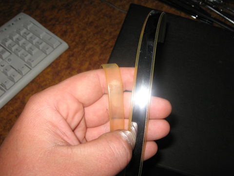

-> Davo: o to, že by byla/nebyla vidět nejde, ale během několika týdnů (měsíců) by ti to zežloutlo, popraskalo a začala by se ti ta izolepa drolit

ne to byl zkusebni klinek na trech mistech zlomenej mam jeste dva pary tu izolepu tam davat nebudu i kdyz tam na tom neni vubec videt

-> Davo: tak jestli ji to zvrchu oblepil průhlednou izolepou, tak to byla zbytečná práce

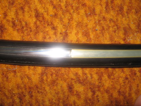

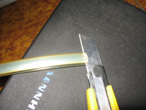

Davo
6
14:56:45
20.05.2007
20.05.2007
Davo
5

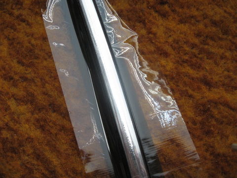

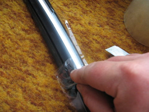

lepeni izolepi
14:46:54
20.05.2007
20.05.2007
Davo

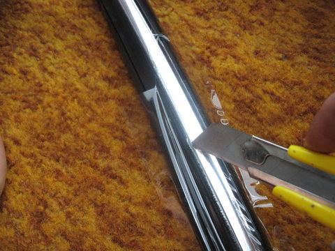

vypada to drasticky ale vysledek je super samozrejme sem to nerezal celi jenom 2 cm pak sem vzal konce do kazdy ruky jeden a pomalu sem za ne tahal ta stribrna folie tam drzi docela dobre skousel sem ji seskrabnout nechtem a nic ale nevim jak se to chova pri miti auta proto sem pres to nalepil pruhlednou izolepu ktera na tom neni videt je to jenom takova ochrana i kdyz si myslim zbytecna ta izolepa se lepi az po nasazeni klinku do tesneni kdybyste izolepu nalepily pred usazenim klinku izolepa udela varhany

Davo
5

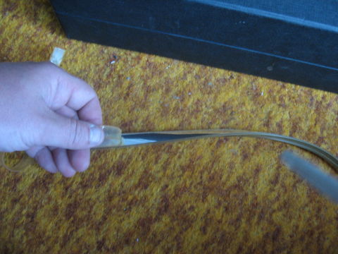

Davo
4
14:23:59
20.05.2007
20.05.2007
Davo
3

105
a jak se ti to podarilo kolego??!!??

Davo
jak ste mnozi poznali je to tesneni kolem zadniho okna ze stribrnym klinkem jedna strana je nazloutla a ta druha stribrna oba kusi byly v prisernym stavu tak sem se rozhot ze skusim jednu pulku troch upravit a tady je vysledek!
