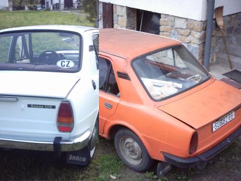

-> Martin/125/: jednu dobu se to dělalo bez otvorů, nappříklad v roce 1979 z něhož pocházejí tyto dvě škodovky.

stana1 21.08.07 20:15:20 napsal: šak staré užovky 120 mívaly tu kapotu bez otvorů a otvory nemívaly ani v zadním čele a nic se nedělo ne?myslím aspon co sem doposud videl,ty škodovky co neměli ještě otvory v kapotě,tak měly díry mezi zadníma světlama-nad nárazníkem,a měly trubku na sání vedenou směrem dolů k těmto otvorům,novější užovky,co už měly plastový křídlo a otvory v tý kapotě už to sání mají rovně,a otvory v zadním čele už nemají,a navíc maj ještě malý výlisek v tom čele na spz.

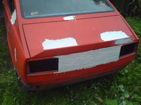

Tak aspon tak a co planujes na to vobrovskou plochu co tam vznikne?

ne,je tam navarenej plech

-> stoe 130: To mi jeste prozrad kolik mm popripade cm ma tloustka toho kitu tam kde byla SPZ ?

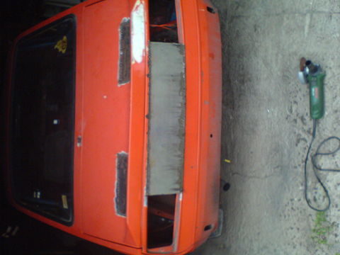

no ty otvory tam pro srandu králikům nejsou....si myslím, že airboxu to milé nebude...a teplo se ti v motorovém protoru bude určitě kumulovat.....udělej pod SPZ alespoň otvor na tahokov...ale možná kecám...mě se to nezdá jako nej myšlenka...

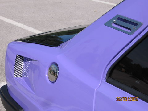

a co kdyz udelam z boku takove sani,jak je u eRka?

no co, nebude ti fungovat ventilace a motor bude sat jeste teplejsi vzduch nez obvykle

chtel jsem se zeptat,jestli nevadi,kdyz mam zakryte mrizky na predni a zadni kapote.(jestli tam musi byt otvor,nebo tak neco)me se to totiz nelibi.kdyby to vadilo,tak bych tam neco udelal(nejaky nafuk,nebo tak neco)predem dik
