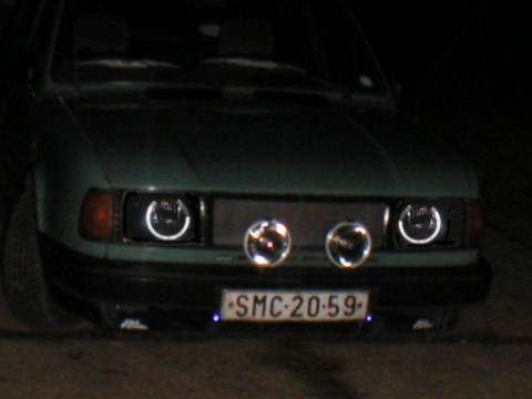

-> Radůz: ok kolik toho budes chtit? na jedno oko to je asi 30 cisel... tak mi napis kolik jich hodlas zkurvit nez se ti to povede... BTW... nahrejval sem to nejdriv ve vode... to je na nic... potom fenem .. to uz bylo lepsi.. ale prisel sem na to ze nejlepsi je to dat na 5 minut do el. trouby na 150°C. takze kolko toho chces 2 metry ??? nebo vic?

presne o tom mluvim... jediny co tomu zabrani je prilepeni primo na sklo svetla....myslim ze ty Béčka to ale v originale maj taky primo na skle

bohuzel ne... ale jak rikam chce to ciry svetla.... neco kak ma ellri nebo kdo je dela... protoze ty drazky to roztahnou a rozmazou... a to sem to daval do pridavnejch dalkovejch od WESEM takze tam je tech drazek jen 5 a stejne to je shit

-> Radůz: tak sem byl dneska v jedny firme u nas DELFI a daly me to tam jen odrezky... to staci... hned jsem sel do garaze a angel eyes byly na svete.... ma to jenu vadu na krase.... MUSIS MIT CIRY SVETLA jinak to nefunguje.... jakžtakž to k necemu vypada kdyz to pridelas primo ke sklu... jinak bez skel BOMBA
