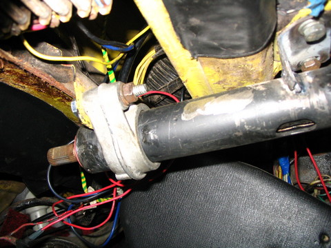

-> Robert 106:  NELZE! Hřeben má výstup hřídele z převodky asi o 10cm víc vpravo a o kus výš než maticové. Hřídel na maticový řízení je svařenec ze 3 kusů - na koncích plný materiál, uprostřed slabostěnná trubka. Pedály můžou zůstat původní (viz. moje eRko).
Já jsem vzal držák hřídele ze 120, uřezal plechové držáky, vyrobil si z 3mm plechu nové (jinačí, dle eR kastle) a nechal navařit. Pak jsem zkrátil spodní díl hřídele (rozříznout, narazit do trubky a svařit). V autě mi to funguje asi 4 roky a pohoda. Jo a zámek řízení mi fungoval taky, ale byl moc utopený pod palubkou tak jsem se na to vykašlal.

K tyči - na skoda110r.cz býval článek, který tuhle zástavbu popisoval. Podle mě ale zbytečně složitě. Jestli ti nebude vadit že přijdeš o zámek řízení (ikdyž i to by šlo vyřešit) tak se dá postupovat zhruba takhle. Spodní držík je ze 120tky, horní je odeříznutej z původní tyče a přivařenej. Spodní část se taky musí upravit, vyklepne se zajistovaci kolik, sunda se kloub z tisicihranu, ta hridelka se zkrati a kloub se tam dá zpátky, já ho mám přivařenej. Tohle je můj postup, dá se to udělat i jinak....

Robert 106
Ahoj má pár dotazů týkající se úprav š100.
Prvně bych se rád zeptal jak je to s volantovou tyčí netuším jestli budu instalovat hřebenové řízení, ale jsem si vědom že, je ve š 100 a 120 i se šnekem rozdílná.
Rád bych ponechal zámek zapalování na původním místě.
Rád bych, ale použil volant z Rapida a časem i hřeben což si vynutí změnu pedálů a celé volantové tyče.
Co tedy taková zástavba volantové tyče ze š 120 obníší ? pasje ?
Dále jakým karburátorem by ste osadili motor 136 fávo ( chladič vzádu odsraněn ) aby to trochu jelo nezávisle na spotřebě, ale co nejméně náročný na vestavbu a cenu ?
