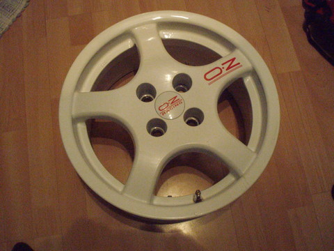

-> Jirik : vsak aj keby hrubsia nalepka...pred lakom obrusim 800 + brusna pasta a malo by to byt tak ci tak ok...zas nalepku nei je problem urobit...tu problem je v tom ze treba spravit virtualnu kopiu a to ja neviem

Já bych si s tím OZ nechal udělat tzv. montážní samolepku. To je slabostěnná folie, která se přilepí, přehladí a pak se sundá montážní folie. Celé bych to pak přelakoval bezbarvým lakem (tedy celej disk) aspoň z čelní strany. Folie se dají v reklamních agenturách sehnat v různých tloušťkách, když by se sehnala nějaká slaboučká, tak v tom místě nebude lak skoro vůbec vystupovat. Navíc  budeš mít přesnější okraj, než nějakej otřepenec při lakování s pomocí šablony.

-> gabo00000: jak na to kukam, tak na to kukam, aj u doktora na vodicaku som presiel testom na farbocit ale ja tam vidim len biely disk
jj a ten napis, sablona, nalepka a mas to, neni to zas nejaky problem ho tam zanechat

-> m8rinek: rozmyslal som uz aj nad tym ale zas tie kola nepotrebuju nanovo nastriekat..co ja viem..vies je tam origo zaklad na lahke kovy atd atd..tu by stacilo len doladit..no este neviem ze co bude...
-> havlik: som niesol podla jedneho namiesat farbu ked sa opravovali a kktinu mi namiesali:( to sa neda nejak zistit typ farby podla typu kola? toto je taka zradna farba..pod kazdym svetlom sa inak chova..tasko odhadnut
	 dakujem)
 dakujem)-> pistaa: to tam patry

-> gabo00000: < naco to tam chces mat napisane? ved ak su to ozety tak to netreba pisat .. ale ak to tam chces mat tak tu kolega ,.....
-> m8rinek:
to dobre poradil.. nic zlozite..
	-> m8rinek:

nechej si udelat nalepku OZ, opiskuj, nasrikej jeden paprsk na cerveno, nalep nalepku, nastrikej celej disk a strhni nalepku, nebo opacne, zadna veda...
	08:12:11
27.03.2008
27.03.2008
co takhle si nechat namíchat stejnou barvu podle toho OZ si nechat udělat šablonu pak je opískovat fouknout do barvy a pak podle šablony tam fouknout to OZ

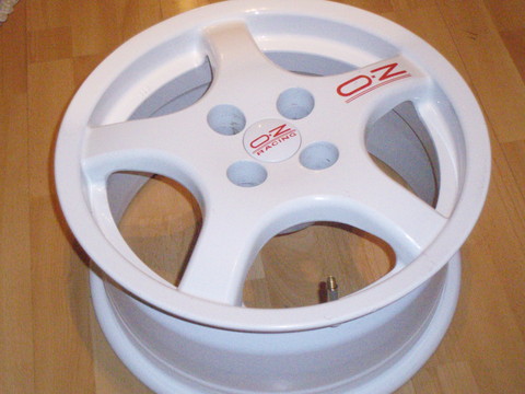

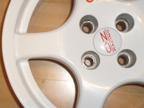

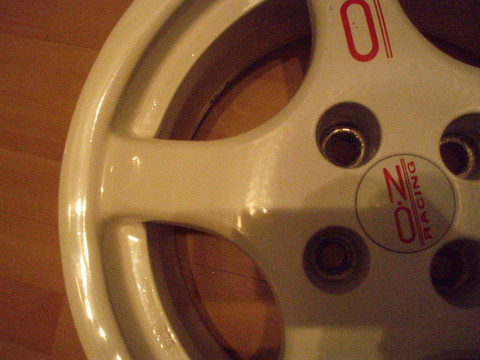

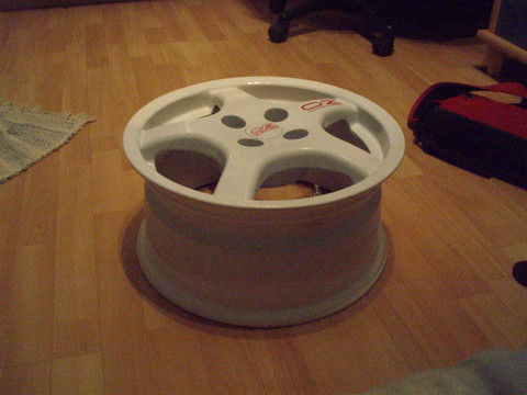

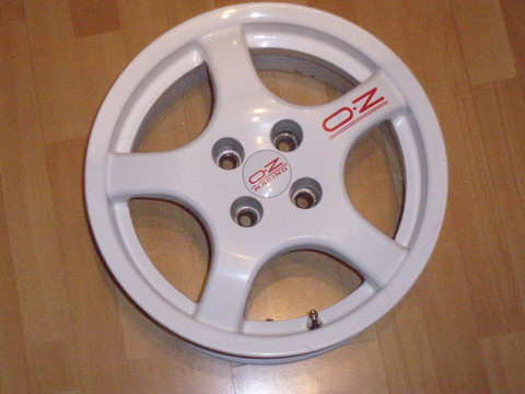

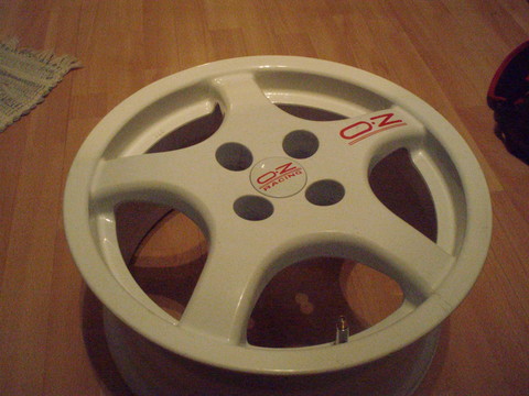

no tak dnes som sa rozhodol ze ked vsetko bude v top stave tak koleka nemôzemnechat take ake su..maj uz chyby v laku at d atd...vyrovnane su teraz uz len maskovat..rozmyslal som prvo nad tym ze opieskovat..atd atd..ale luto mi je napisu OZ ako by sa dali tie kola nastriekat aby napis zostal? napis ne tiez striekany
  ako by sa dali tie kola nastriekat aby napis zostal? napis ne tiez striekany ja som rozmyslal ze ci sa neda podla presneho typu zohnat farba ktora sa na kola striekala a len opravit chyby dostrieknutim... co vy na to? alebo mi to niekde namiesaju? je to dost cudna farba taka modro sivo biela... omrknite fotky;)
vsimajte ze jeden luc..najdalej na fotke je inej farby..ten je origo biely..tento elektron bol opravoany
  ja som rozmyslal ze ci sa neda podla presneho typu zohnat farba ktora sa na kola striekala a len opravit chyby dostrieknutim... co vy na to? alebo mi to niekde namiesaju? je to dost cudna farba taka modro sivo biela... omrknite fotky;)vsimajte ze jeden luc..najdalej na fotke je inej farby..ten je origo biely..tento elektron bol opravoany
