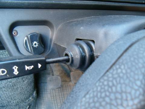

no verte že na dennom svetle to vyzerá veľmi pekne, hlavne pravá strana zo sedadla spolujazdca, keď na človeka nečumí taká veľká "fuga"... :-)

...a ešte ľavá strana:

no tie diery sa hrozne nepáčili ani mne, ale ten prach nemá vplyv na činnosť (fungovalo nám to 15 rokov bez jediného problému). ja som to zrobil takto pekne decente: (ináč veľmi málo ľudí s tým má niečo robené)

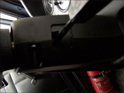

Ještě jeden obrázek

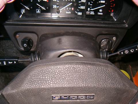

Když jsem koupil stodvácu, tak jediné co se mi fakt v interiéru nelíbilo byla obrovská díra kolem páček pod volantem. Časem jsem zjistil, že díky té díře se mezi kontakty dostává prach a při sepnutí Lucasů dochází k vypalování toho prachu. Jak jste to řešili vy? Já použil nějáké ucpávky, které jsou prý na řadící páku na stodvácu (ani náhodou)
