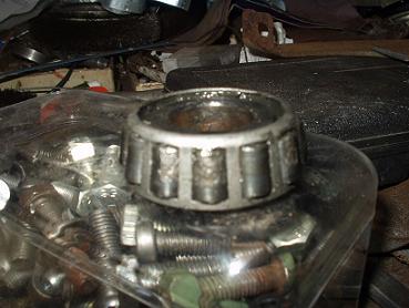

-> **R@ZOR**: dle mýho názoru se mi to jeví,jako kdyby to ložisko bylo zcela evidentně přemazaný

-> Baghira: :-) Přesně tak! Člověk by se divil, kolik jich tam při montáži už neni potřeba. :-)

-> **R@ZOR**: A jak něco rozebereš tak vždy nějaký přibudou, že :-).

-> Milošek: :-) To jsou šroby, mám jich tolik, že nevím kam je nacpat! :-)

nadherne tezitko:) co to mas za rybicky v tom akvarku na kterem je to polozeny?)

Dneska jsem se konečně dokopal se na to pořádně kouknout a zjistil jsem, že to dělalo povolený a pěkně vydřený ložisko v pravým předním kole viz foto. Vyměnil jsem ho a je klid.
