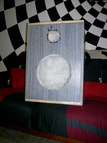

-> T: moment to už se dostáváme někam jinam? jak líp? jak odfukuje? to je právě špatně! ááá, koukni někde po netu na to jak funguje bassreflex (ta díra 1) a pak uvidíš že to odfukování z díry neni správný ;-)

a ted uz to jen potahnout 4
zvětšit repro dedny - obrázek od T vložen 03.01.2006 20:00:26
18:31:14
03.01.2006
T
tak jsem zjistil ze to bez vyhybky hraje lip :-) takze jsem ji vyndal a asi tam dam malej natrubek ze z ty diry po vejskaci to pekne odfukuje co rikate? :-)

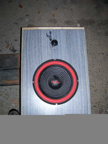

fine_ray : ted nevim jak to myslis 8 ale stejne to bude jiny 3

hezká povrchová úprava 1 !

tak prvni hrube foto co rikate? 4
zvětšit repro dedny - obrázek od T vložen 28.12.2005 18:27:32

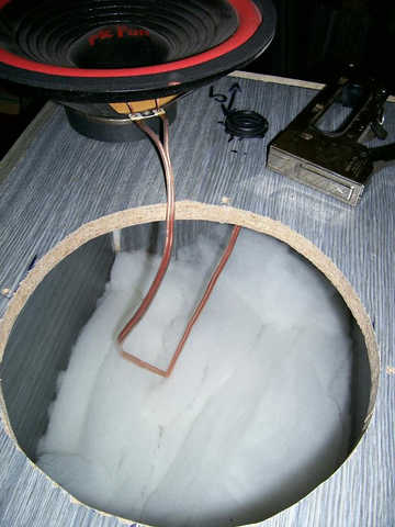

díky kluci 4 ted uz jsem jen dostal k jezisku digital tak to sem dam pro ostatni 4 5

Tuner#2 : jojo v to jsem doufal a cjci se zeptat jestli tu ma nekdo zkusenosti s vytlumenim skelnou vatou????
19:03:51
26.12.2005
-> T: Klidně volně, protože to stejně budeš vytlumovat, takže by to nemělo nic dělat.

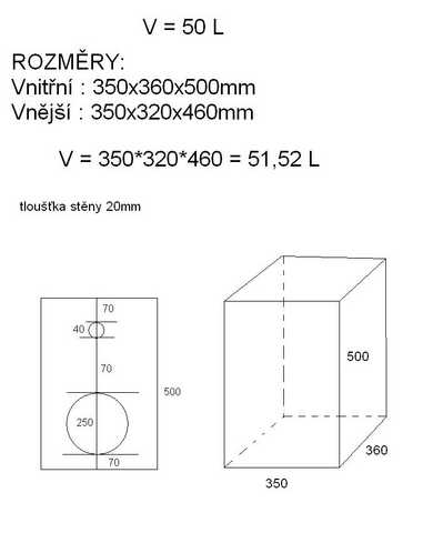

-> T: Prostě nemůžeš mít 350 zevnitř i zvenku,tak jsem to myslel....4

TUNER : proc z ty celni? kdyz prilozim ty bocni desky na tu celni tak ztratim 40mm z ty 360mm a spodny dam dovnitr tak ztratim 40mm na ty 500mm ne? 4 jojo to jsem prehodil,pardon 42
19:56:14
21.12.2005
TUNER
A ještě přehozený vnitřní/vnější...
19:55:26
21.12.2005
TUNER
-> T: Máš tam chybu....Zapoměl jsi ubrat těch 40 mm z tý první strany,takže objem bude 45,632 litru....4
19:07:57
21.12.2005
T
tak tady muj navrh tak asi takhle ne? :-) jo a co misto lepidla ze bracha je truhlar a lepidlo se tam pry na lamino nedava :-( nestacil by silikon?
