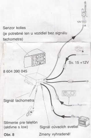

Nepouštění rádia v zimě je kravina...sice je pravda že se zamlží CD ale já s tím v zivotě problémx neměl...ať je - 10 tak zapínám rádio...zkus odpojit baterii a nechat smazat paměť rádia...u někkterejch to stačí přes noc...dřív než půjdeš na reklamaci tak se podívej jestli se ti někde neuklepnul drát nebo se neuvolnil v čokoládě (dost lidí to tak dělá, tvůj případ to ale být nemusí... je to ale prasárana) a vezmi zkoušečku a proměř napájení...viz obrázek soustřeď se na spínanejch 12V a stálejch 12V...popřípadě se mrkni na pojistku...pokud to bude v pořádku tak pro jistotu rádio vyzkoušej ještě u někoho jiného v autě...zapojení je pro navigaci ale + a - je stejně zbytku si nevšímej...

Než ho někam poneseš, tak bych ho zkusil v nějakém druhém autě napíchnout na IZO jestli není problém v kabeláži, že Tě třeba někde "upadnul" kabel, nebo jen zkontroluj jestli máš v konektoru napájení, když zapneš klíček zkoušečkou pokud jí máš. Jinak v obsluze nevidím problém, takže pak jedině na reklamaci. možná bych kouknul i na pojistku, ale většinou je OK i když rádio zdechne.
